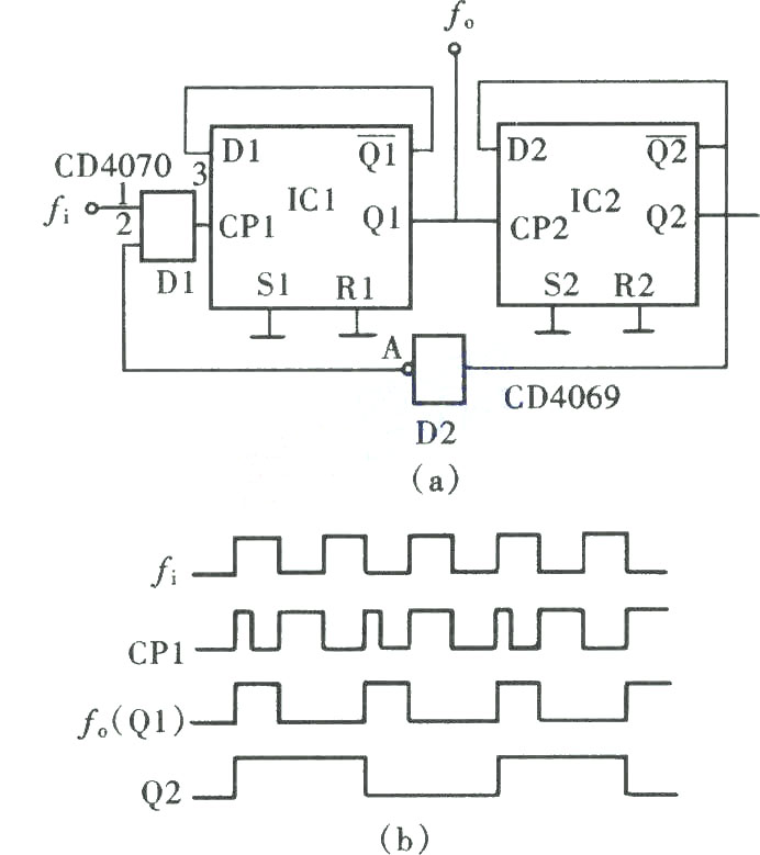

由CD4013组成的3-1脉冲分频电路
发布时间:2011-2-16 15:33    发布者:circuit_share
关键词: CD4013 , 分频电路 , 脉冲
在数字电路中,有时需要一个将输入脉冲减去几个的分频电路,用CD4013与反馈门进行适当组合,几乎可以实现任意脉冲减法的电路组合。如图所示为由CD4013组成的3-1脉冲分频电路。
