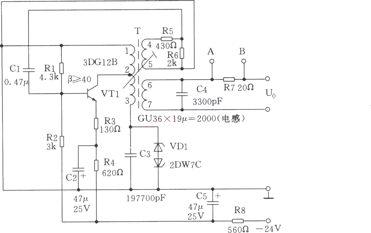

1.8kHz信号发生器电路
发布时间:2011-2-16 15:22 发布者:
circuit_share
信号发生器
如图所示
选用最佳工作状态和合理分配谐振回路元器件的温度系数。在谐振两端还采用了交流稳压措施,从而获得了优良的输出幅度和频率稳定度。温度在+25℃±20℃。电源
电压
即使在-24V变化-40%的范围内变化,频率△f≤2Hz、输出电平△dB≤0.26dB。
