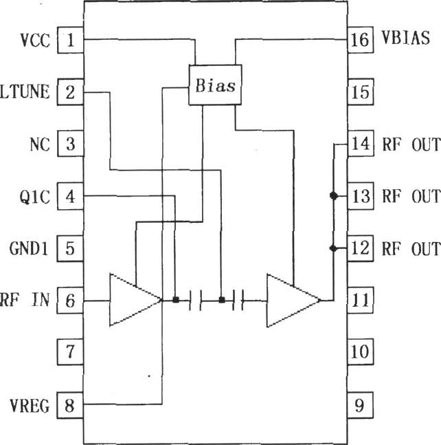

RF2175是大功率、高效率线性
放大器
IC,应用在3V手持式系统,采用先进的砷化镓异质结双极型晶体管(HBT)处理,设计用于TETRA手持数字式蜂窝系统设备的末级线性RF放大、扩频系统和其他工作频率为380~512MHz的应用。RF2175有一个模拟偏置控制
电压
去产生最大效率,器件本身包含50Ω输入和输出,很容易匹配以获得最佳的功率、效率和线性特性。RF2175采用SSOP-16塑料封装,其引脚排列如图所示。
各引脚功能如下表所示:
