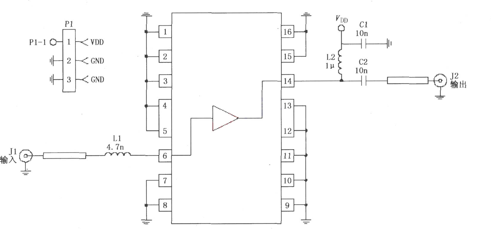

RF2320构成的50Ω阻抗线性放大电路图
发布时间:2011-2-16 12:19 发布者:
circuit_share
50Ω
RF2320
放大电路
线性
阻抗
如图所示为由RF2320构成的50Ω阻抗线性放大
,输入端、输出端采用传输线与
电感
或
电容
构成匹配网络。
