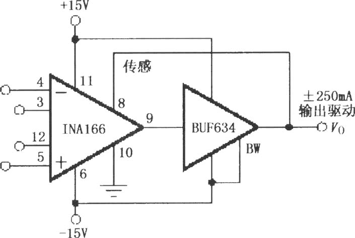

如图所示为INA166增加输出
电流
的缓冲
。在INA166输出端增加BUF634连接宽频带,BUF634是B-B公司的250mA高速缓冲器,用于扩大输出电流。INA166的输出
电压
检测端Sense应接到BUF634的输出端,用以精确检测输出电压Vo。
