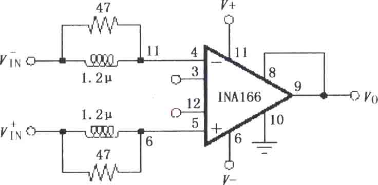

如图所示为INA166的输入稳定网络
。极低的信号源内阻(低于10Ω)会引起INA166发生自激振荡,在其输入端加上两个小
电感
和小
电阻
构成网络,可以最大限度地降低自激振荡趋势。虽然在INA166其他典型应用中没有加电感和电阻网络,但是如有需要都可以加电感和电阻网络以抑制自激振荡。
