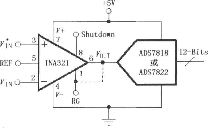

如图所示为由INA321/322构成的直接驱动
电容
性输入的A/D变换器。由于INA321/322输出为低阻,因此在高频工作时可以直接驱动电容性负载。输入
电压
经过INA321/322放大输出,直接送到12位高速低功耗采样A/D转换器ADS7818或ADS7822。ADS7818或ADS7822内部输入端为电容阵列(C
DAC
)数模转换,即为电容性输入,A/D转换器将输入的模拟信号转换为12位的数字信号输出。
