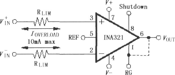

如图所示为由INA321/322构成的输入
电流
保护
。INA321/322输入端内部具有静电放电(ESD)保护
二极管
,当输入
电压
超过电源电压500mV时,保护二极管将导通,这时RLIM将限制输入电流(最大10mA),起到保护电路作用。许多输入信号本身就有限流功能,这时限流
电阻
RLIM可以不用。
