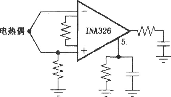

如图所示为INA326/327提供偏流返回通路
。热电偶产生的信号经过INA326/327放大后输出。热电偶及接地
电阻
为INA326/327输入端偏流提供通路。INA326/327具有输入阻抗极高(约1010Ω),输入
电流
很小(约±0.2nA),如不为输入偏流提供通路,输入端则处于悬浮状态,而输出
电压
则无效。
