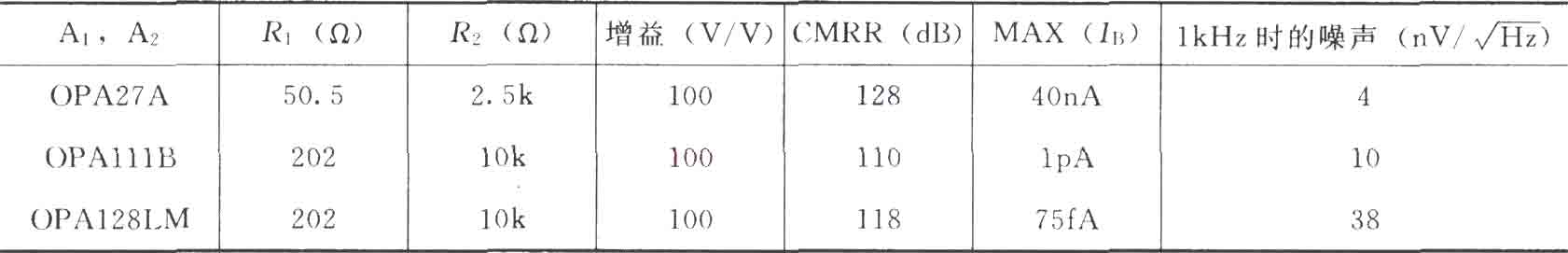

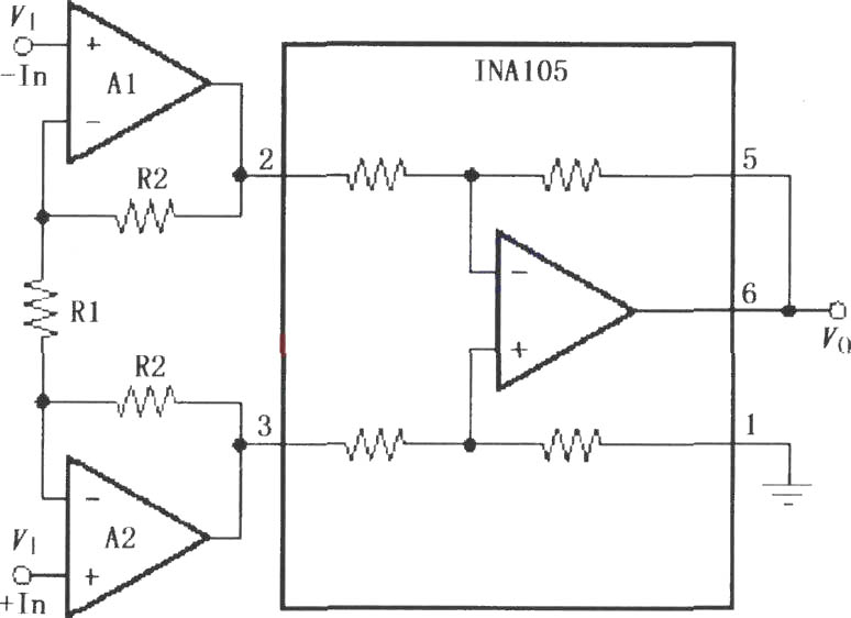

如图所示为应用于低阻信号源的精密仪表放大电路。用运放OPA27作为输入级可以获得最好的低噪声、低失调和温度漂移特性。当信号源内阻在10kΩ以上时,运放OPA27输入阻抗引起的偏流噪声在整个电路巾起支配作用。在低阻信号源的应用巾,采用具有FET输入的运放OPA111或双运放 OPA2111,将提供更低的噪声性能。Vo=(1+2R2/R1)(V2-V1)。如果采用OPA121则价格更低,采用 OPA128则可构成静电计,具体参数的选择见下表。
