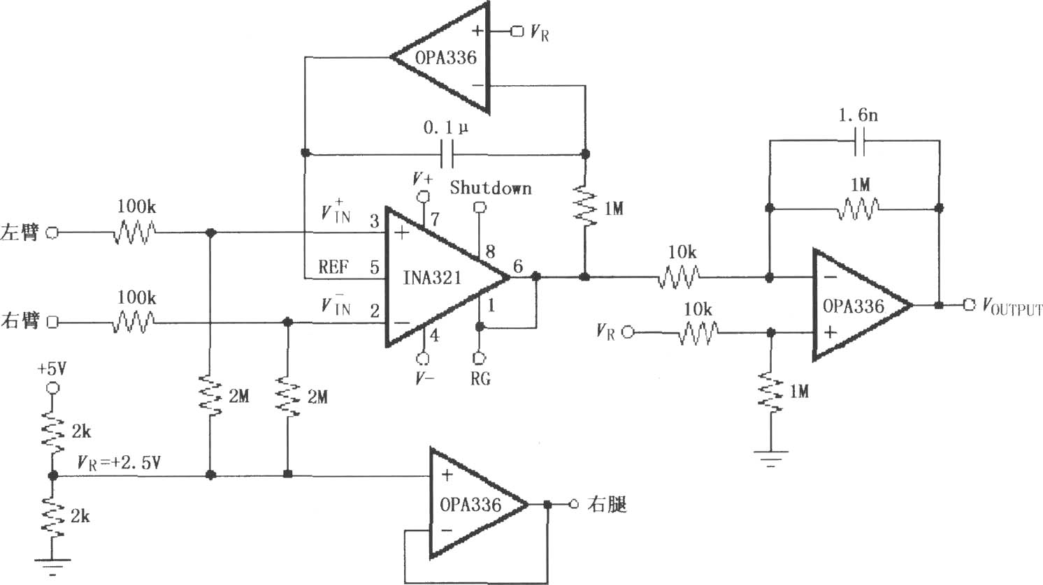

如图所示为由INA321/322构成的低成本、精度适中的心电图机ECG放大电路。来自于病人左右手臂的信号输入INA321/322,经INA321/322放大后输出到运放OPA336,由OPA336反相放大100倍后产生输出电压VOUTPUT。共模电压设置由2MΩ电阻完成。VR给OPA336反相放大提供偏置电压,使输出电压以此偏置电压为工作点变化。同理,由另一个OPA336构成反馈,加到INA321/322的REF端作为偏置电压,使INA321/322 6脚的输出电压以此偏置电压为丁作点变化。一个OPA336则作为电压跟随器,用于右腿驱动。对于不同的应用场合的滤波器要求,可以改变输出端电容值来满足。
