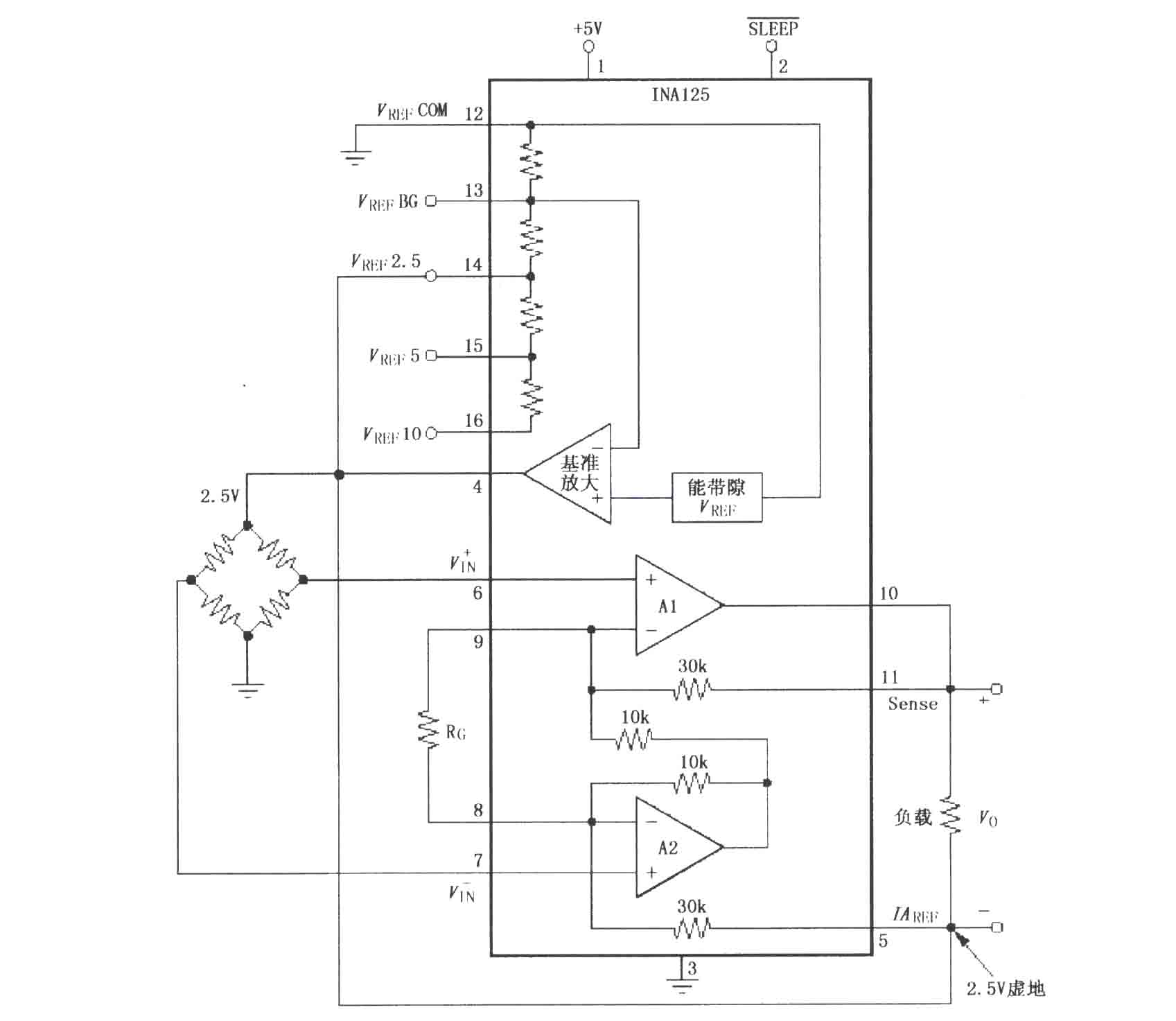

如图所示为由INA125构成的5V单电源虚地输出电桥测量
。负载两端
电压
由INA125的11脚(+)和5脚(-)提供,即5脚作为负载两端电压的相对“地”。而5脚与4脚相连,4脚输出的精确基准电压2.5V即为相对“地”的电位,因此构成“虚地”,这个“虚地”点实际电位为2.5V。这种接法的特点是,利用能带隙产生的精确基准电压2.5V为INA125内部运放提供基准电压,使之能够对电桥的变化有着精确和稳定的放大。
