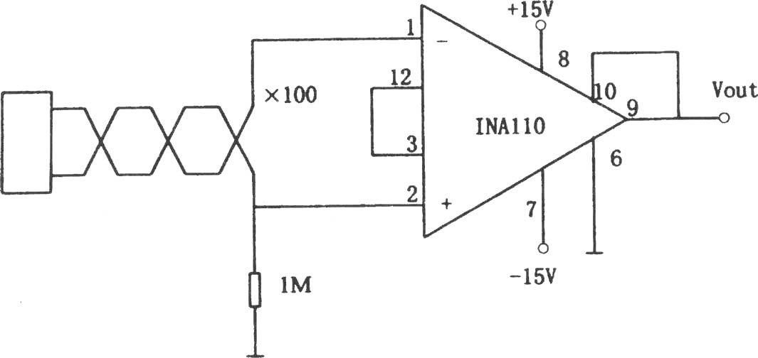

如图所示为信号源浮动的仪用放大
。该电路采用了高速
场效应管
输入型仪用
放大器
INA110。图示电路的输入阻抗高、工作稳定,图中连接方式可获得的
电压
放大倍数为100倍。
