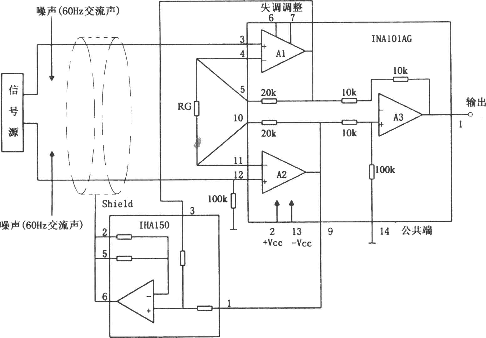

如图所示为消除交流声的仪用放大电路。图中放大级A1、A2选用集成运放INA101,其后级A3选用INA105,并用INA105构成类似予反馈连接的电路,用以抑制电源的交流声干扰。
