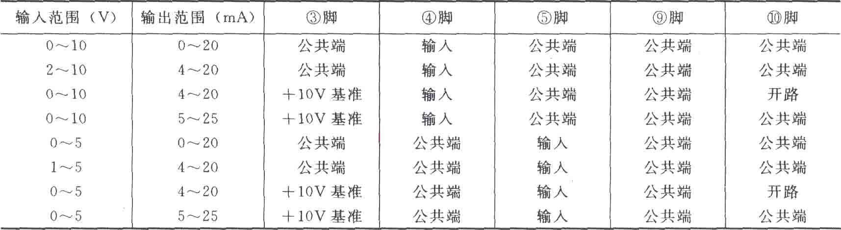

如图所示,该
要求输入
电压
VIN为0~10V,对应输出
电流
为4~20mA。如果需要其他的输入电压和输出电流范围,则按下表连接③、④、⑤、⑨、⑩脚。XTR110的传输电流为:
该电路中,RSPAN=R9=50Ω。
