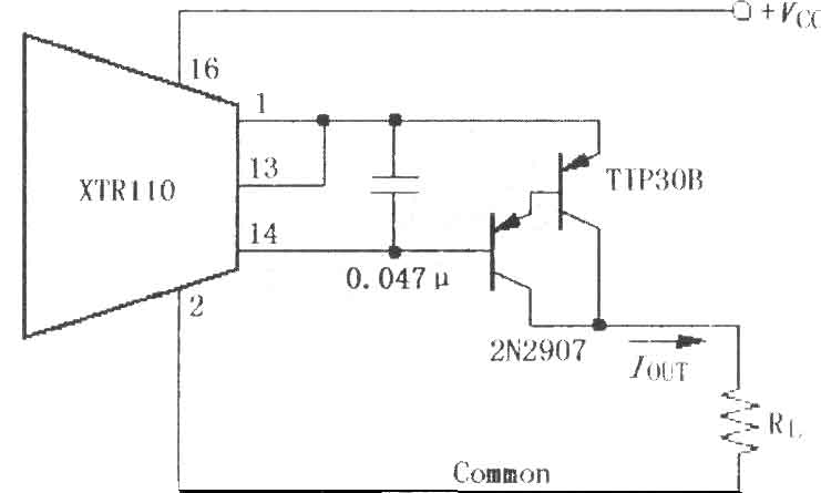

XTR110使用外部PNP晶体管的电路图
发布时间:2011-2-15 16:18 发布者:
电路图分享
PNP
XTR110
晶体管
如图所示,该
采用两个分立PNP
三极管
组成达林顿管,构成外部PNP晶体管QEXT电路,以扩大输出
电流
。这里不主张采用集成达林顿管,因为集成达林顿管内部的基极-发射极
电阻
会引起额外的误差。三极管的功耗取决于电源
电压
和满刻度输出电流,PMAX=VCCIOUT
