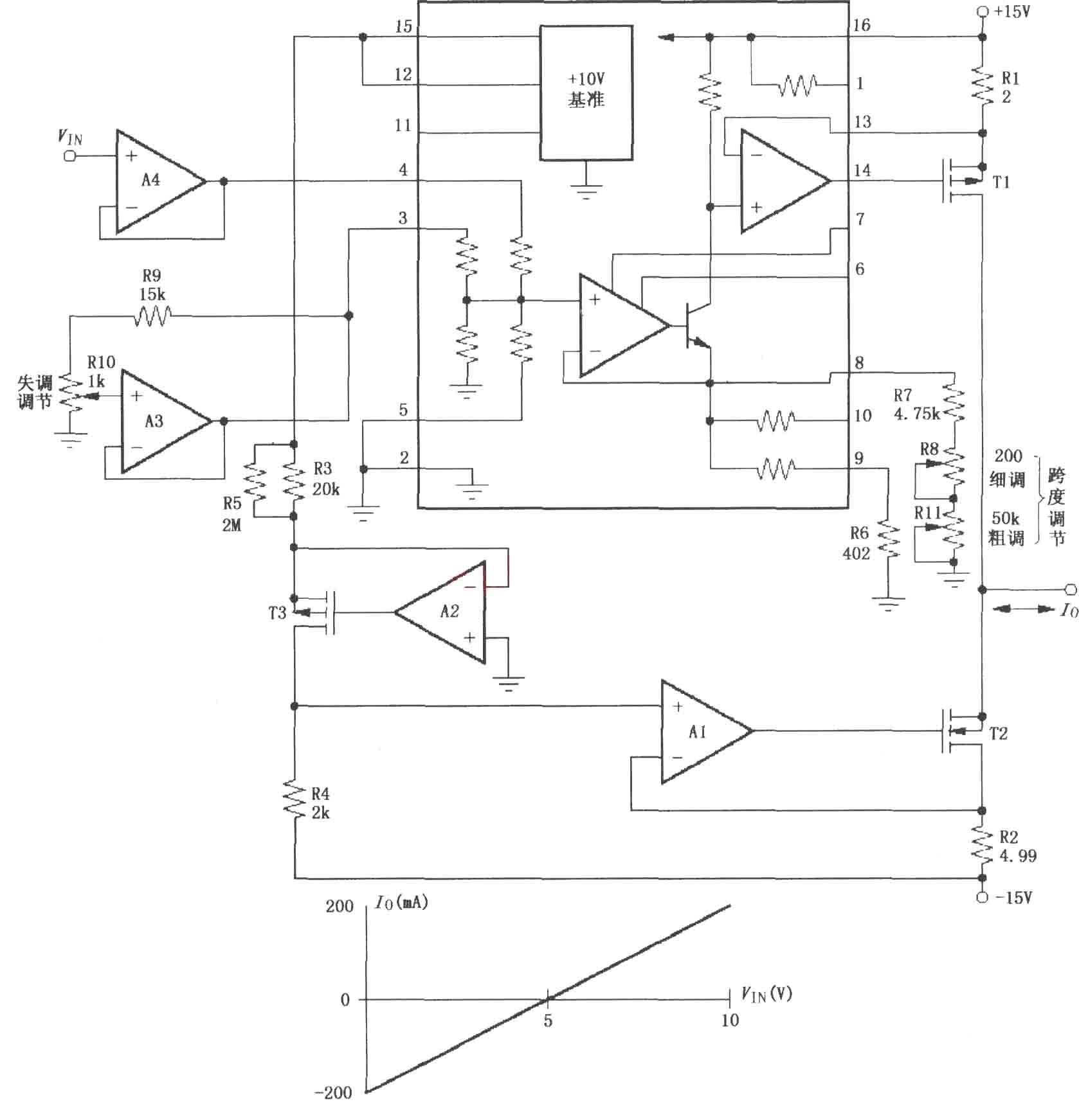

±200mA电流泵电路图
发布时间:2011-2-15 16:17 发布者:
电路图分享
电流泵
如图所示为±200mA
电流
泵
。R1、R2为连接耗散功率0.32W的低温度系数
电阻
,R8、R10、R11为10圈精密电位器,R6、R7为低温度系数电阻。A1~A6为1/4 LM324(电源为士15V)。T1为IR9513,T2为IR513,T3为IRFF9113(也可选相同功率的MOS管)。
