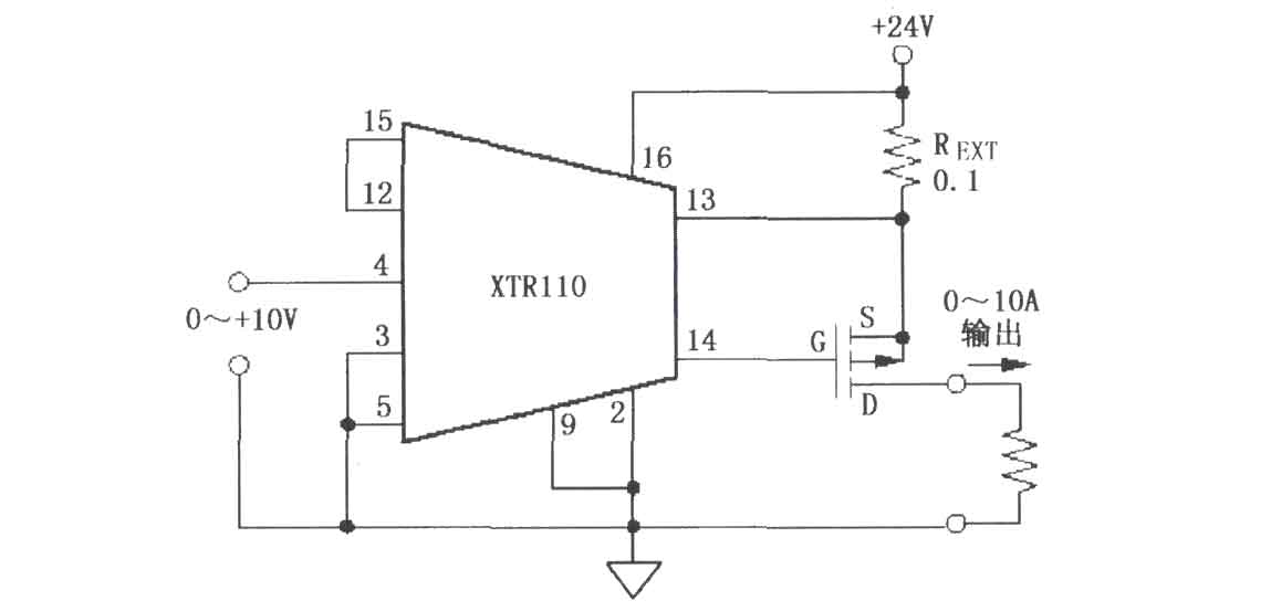

如图所示,当输出
电流
超过40mA时,XTR110内部50Ω
电阻
(R9)就需用外部电阻REXT来替代,REXT接在13脚与16脚之间。REXT=R9(原来跨度/所需跨度)。例如,图中XTR110原来跨度为20mA,现在所需跨度为10A,R9=50Ω,则REXT=R9=50×(20/10000)=0.1Ω。
