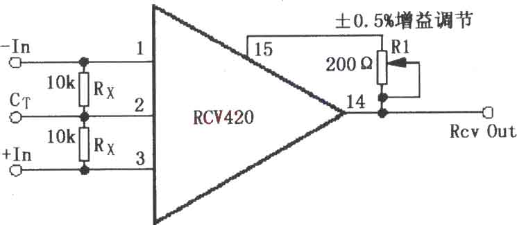

如图所示,RCV420由在反馈回路插入可调
电阻
来完成增益调节,但是增益的增加会导致共模抑制比降低。增益调节可由公式决定:
