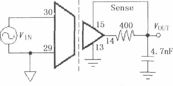

如图所示为ISO107的减小纹波
。该电路在输出端加了一个RC高通
滤波器
,用于滤除输出
电压
纹波,在不影响直流特性条件下,可以将800kHz纹波电压降低到<3mVp-p。
