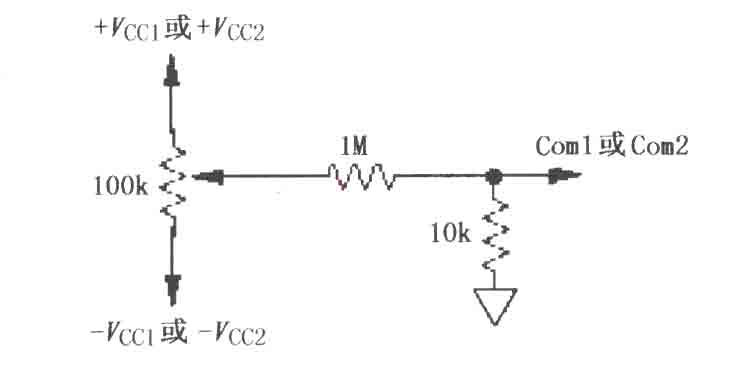

如图所示为ISO103的失调
电压
调整
。采用图中电路可以调整失调电压,调整输出可以加到信号输入公共端Com1或信号输出公共端Com2,可提供±150mV调节范围。
