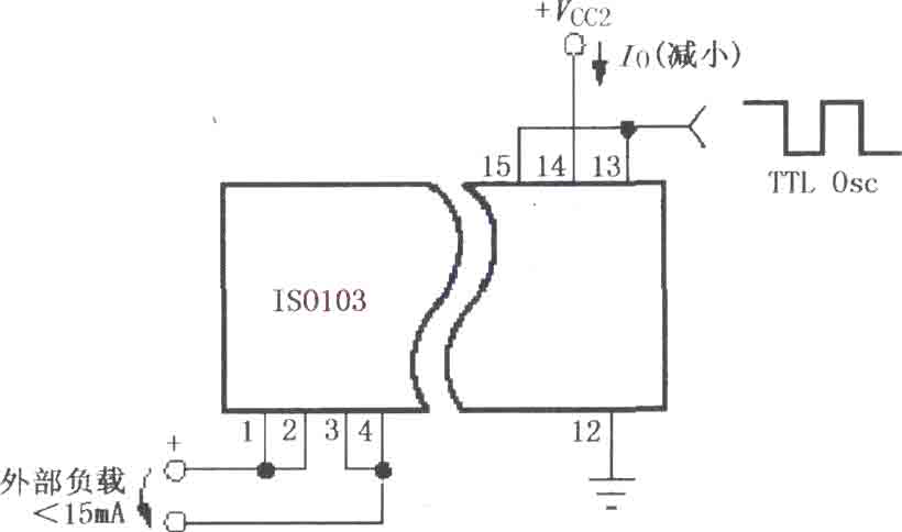

如图所示为减小功耗的ISO103
电路
。对于多通道同步应用要求Vcc1
电流
小于±15mA,如图所示可以采用一个
振荡器
产生TTL电平,去驱动同步输入端(15脚)和使能端(13脚),以降低电源功耗。
