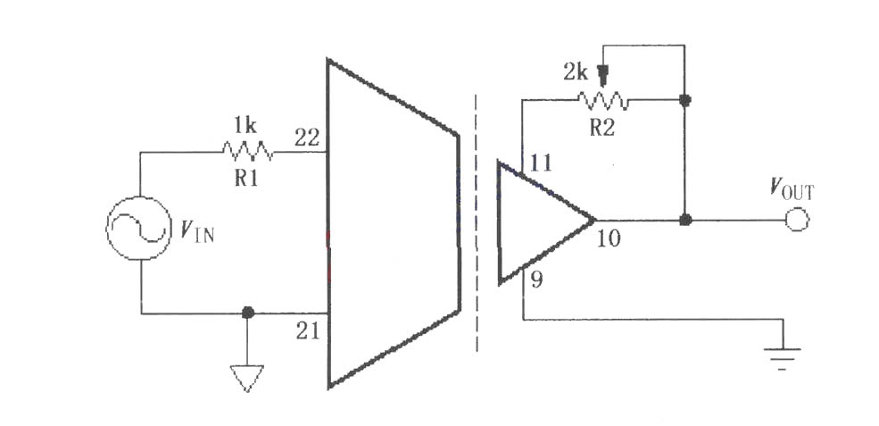

ISO103增益调节电路图
发布时间:2011-2-15 15:59    发布者:电路图分享
关键词: ISO103 , 增益调节
如图所示为ISO103的增益调节电路。电路中采用电位器R2微调增益(一般ISO103增益精确度和失调不需要外部调节),R2提供±0.5%增益微调。如需要更大的微调范围,可增大R1、R2的阻值,每增加R1阻值2kΩ,将额外增加1%微调范围,但要求R2≥2R1。
