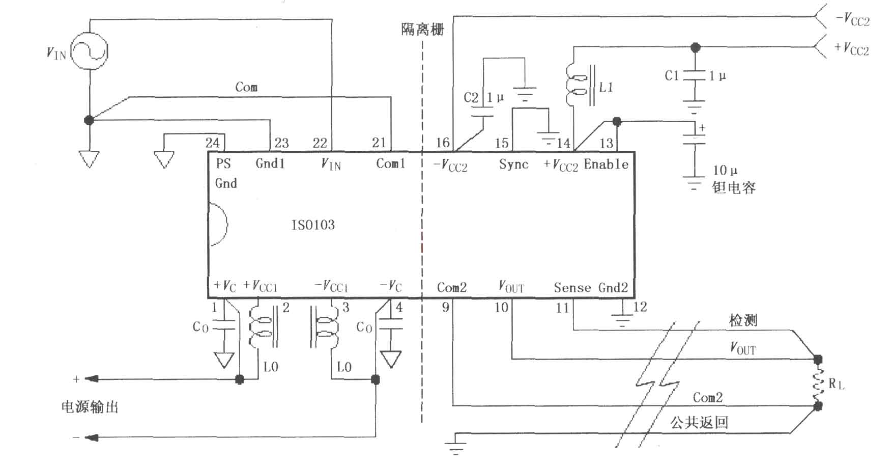

如图所示为ISO103信号与电源的基本连接
。每一个电源端都必须有一个旁路
滤波器
。当隔离电源输出
电流
大于±15mA时,建议电源脚采用如+Vcc2脚外接的π型滤波器。π型滤波器可减小纹波电流,取L1=10μH。隔离整流输出脚(±Vcc1)和
放大器
输入电源脚(±Vc)可以附加纹波滤波器或校准器。滤波元件参数:当0≤L0≤10μH时,Co<1μF,当L0≥10μH时,Co≤10μF。13脚开路或接TTL高电平,15脚如不用可接地。
