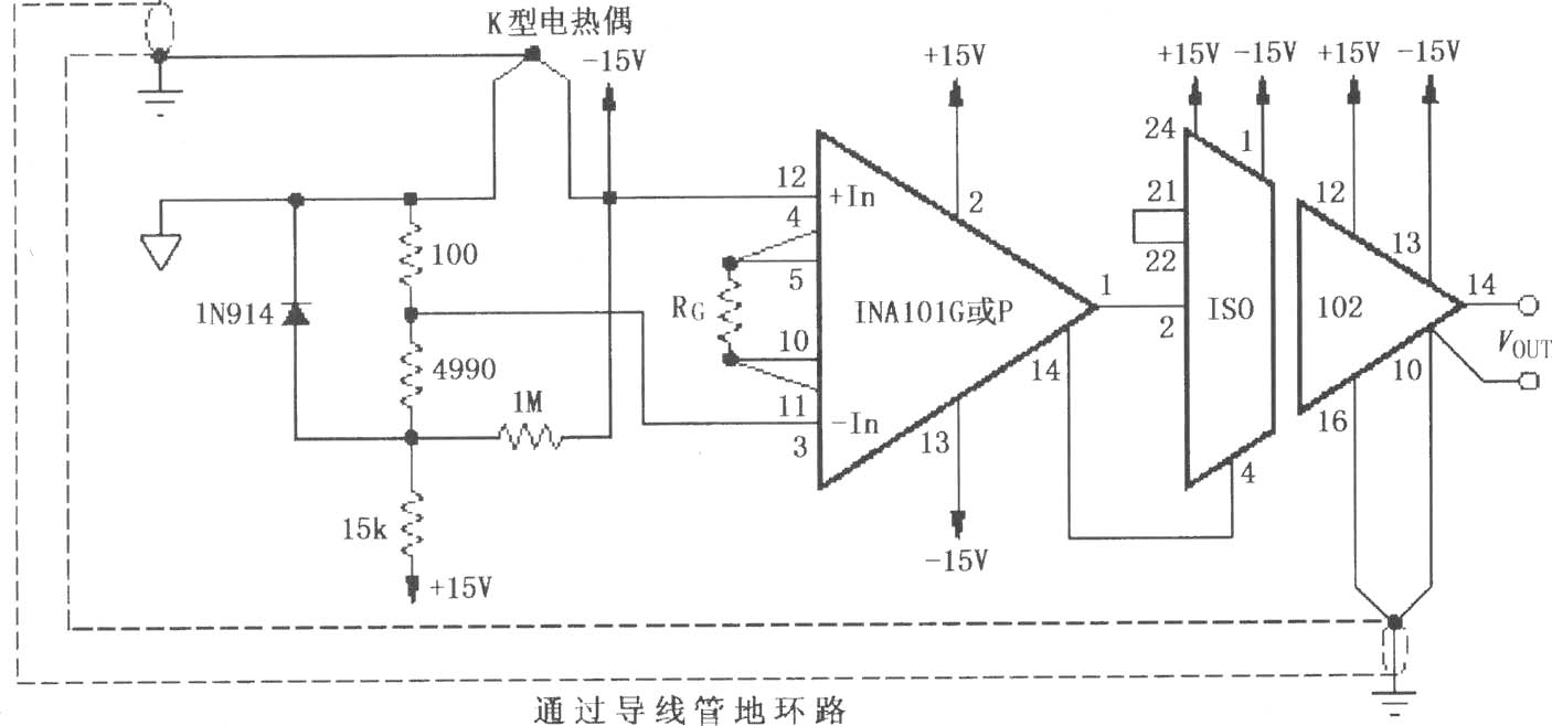

环路消除、冷端补偿和高端熄灭的热电偶放大电路图(ISO102、INA101)
发布时间:2011-2-15 15:58    发布者:电路图分享
关键词: INA101 , ISO102 , 放大电路 , 环路消除 , 热电偶
如图所示为由ISO102与INA101构成的具有地环路消除、冷端补偿和高端熄灭的热电偶放大电路。该电路采用K型热电偶在现场检测温度,将温度信号转换为电压信号,经过仪表放大器INA101放大后送到ISO102,由ISO102隔离放大后输出。其中电阻Rc用于设置INA101的增益。该电路的特点是K型热电偶与ISO102副边的"地"相连接,即形成同电位,由此消除地环路造成的干扰。采用二极管1N914作为热电偶冷端补偿,lMΩ电阻构成高端熄灭电路。
