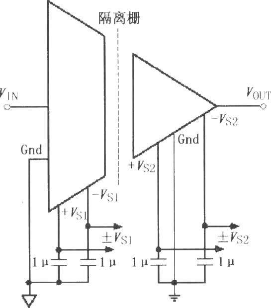

如图所示为ISO122/124电源和信号的基本连接
。ISO122/124每一个电源端都必须有一个1μF钽
电容
作为旁路
滤波器
,印刷电路板布局时并尽可能将旁路电容靠近芯片放置。
