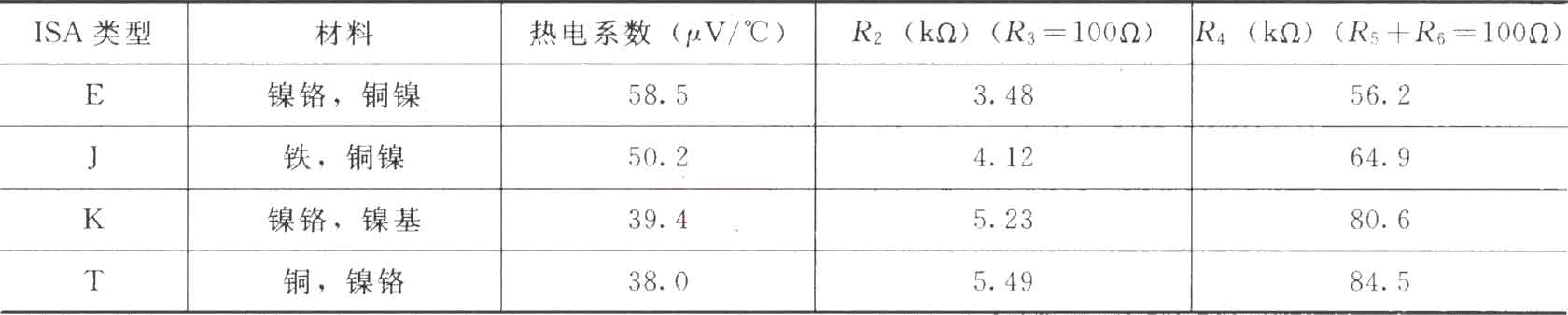

如图所示为由ISO122P/I24与仪表放大器INA101、基准电压源REF102构成的具有地环路消除、冷端补偿和高标度端熄灭的热电偶放大电路。热电偶在现场检测温度,将温度信号转换为电压信号,经过仪表放大器INA101放大后送到ISO122P/124,由ISO122P/124隔离放大后输出。其中电阻RG用于设置INA101的增益。该电路的特点是热电偶与ISO122P/124副边的“地”相连接,即形成同电位,由此消除地环路造成的干扰。采用二极管1N4148作为热电偶冷端补偿,1MΩ电阻构成高端熄灭电路。ISA的类型及参数见下表。
