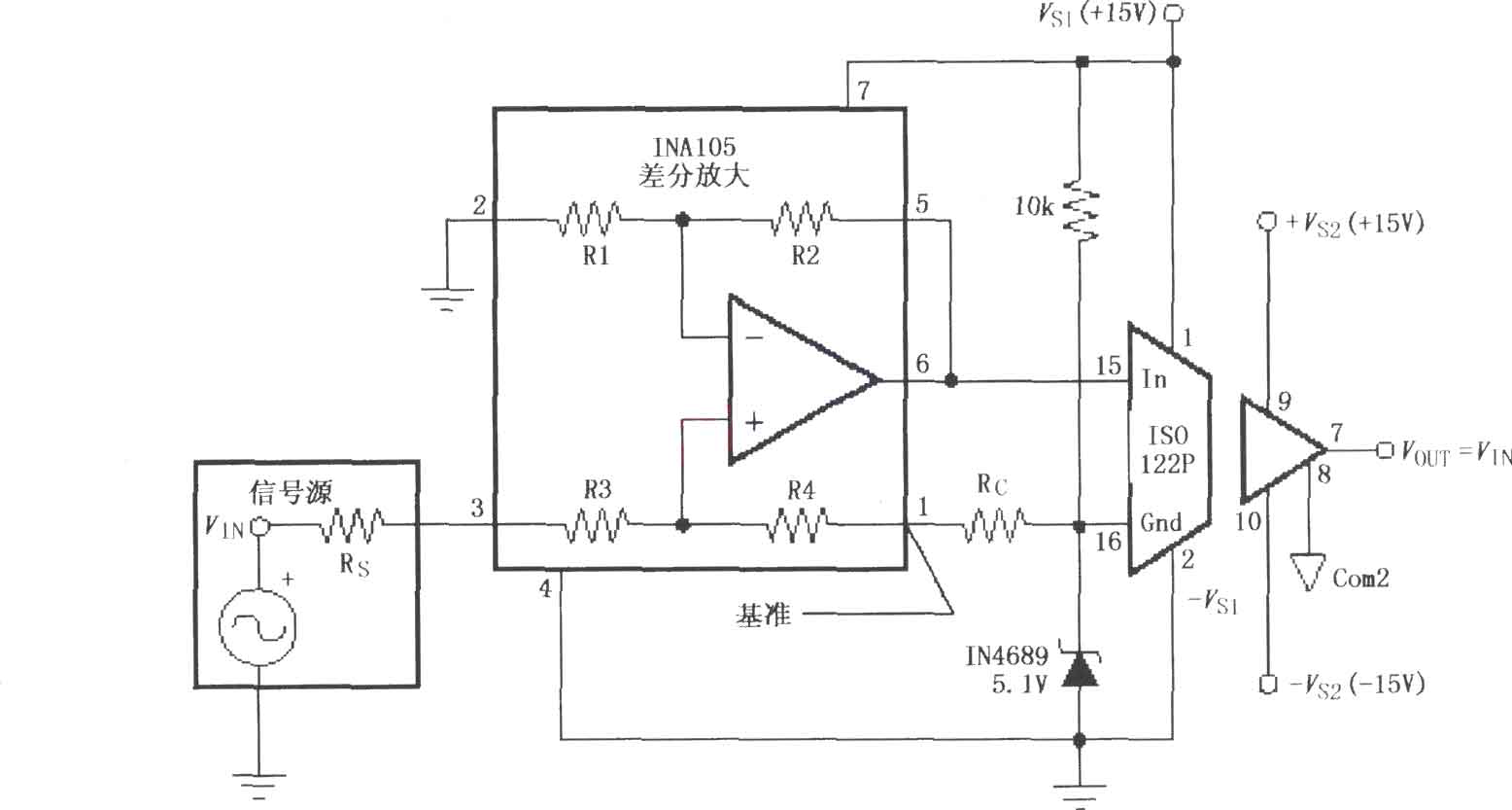

ISO122P/124的单电源工作电路图
发布时间:2011-2-15 15:53    发布者:电路图分享
关键词: ISO122P , ISO124 , 单电源 , 工作电路
如图所示为ISO122P/124的单电源工作电路。信号源VIN输入仪表放大器INA105放大后输出(增益=1),加到ISO122P/124输入端,经隔离后输出。这里,ISO122P/124的输入端(原边)与INA105共用一个单电源+15V,因此称为“单电源工作”,而输出端(副边)则由另一组±15V供电。
