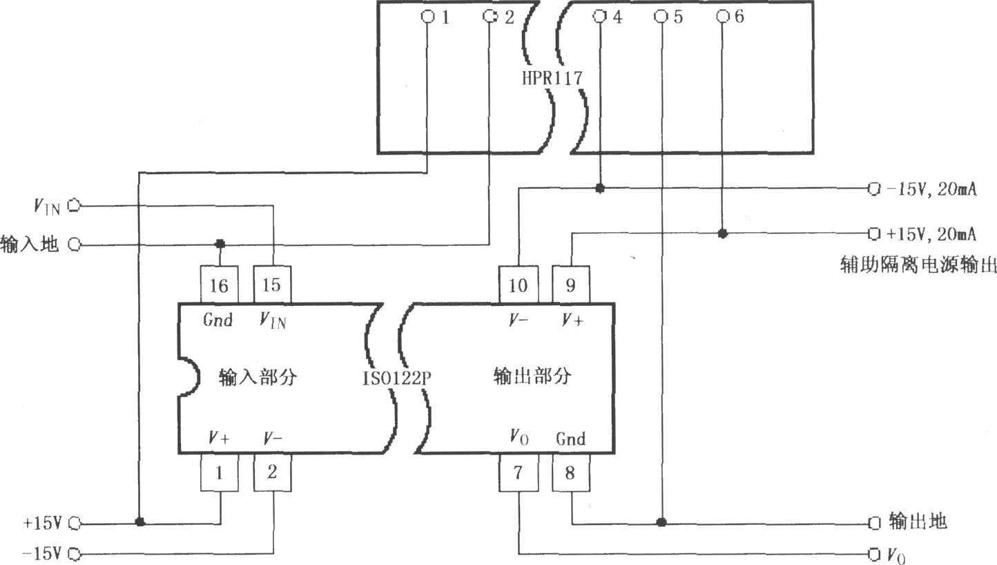

如图所示为ISO122P/124的输入侧电源隔离放大电路。利用ISO122P/124低成本隔离放大器和HPR117 DC/DC转换器组成的精密模拟隔离放大器,由一个HPR117提供隔离放大器所需的原边与副边的电源,ISO122P/124完成信号的隔离放大。因为HPR117内置0.33μF旁路电容,所以各个电源端不需要外接旁路电容滤波。
