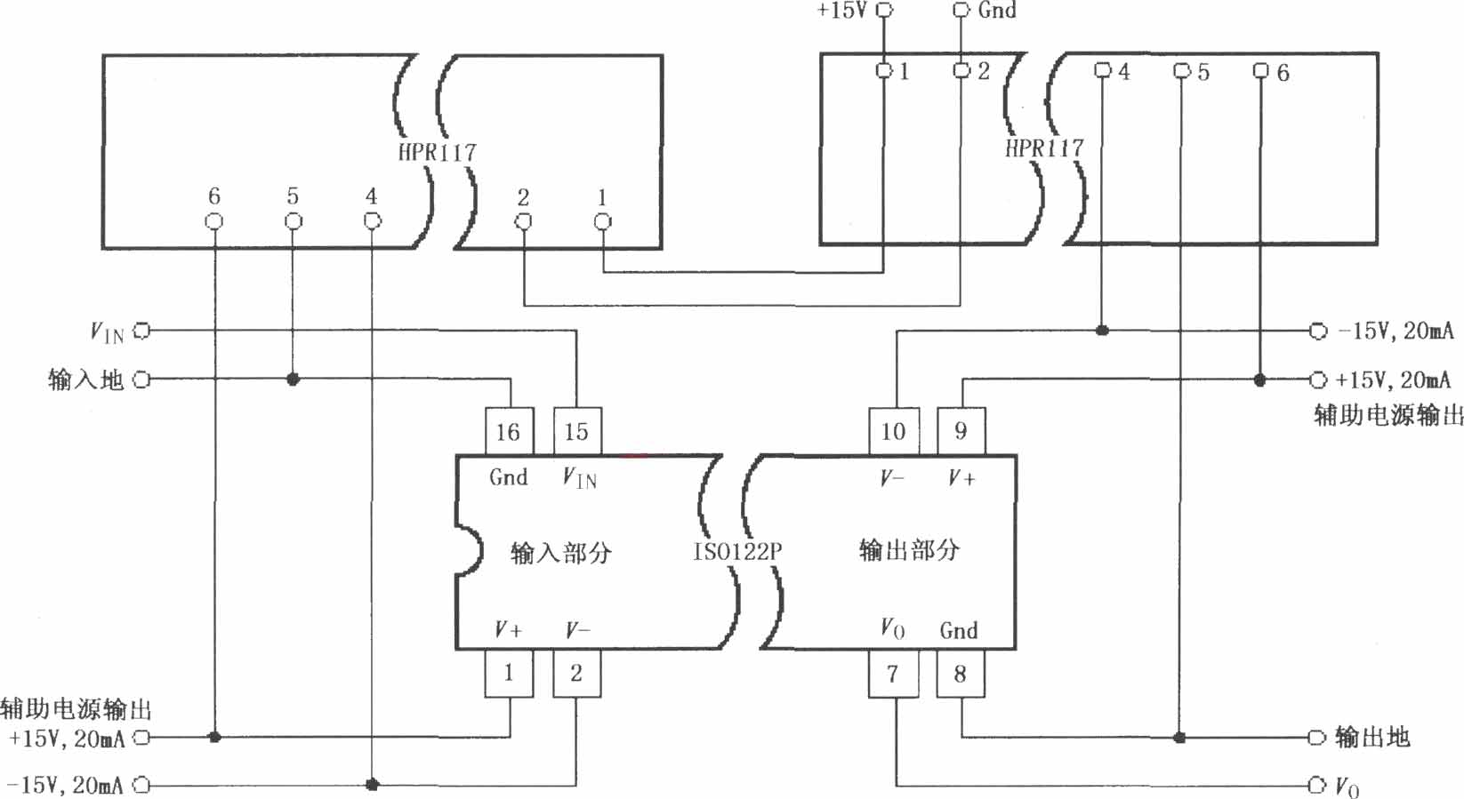

如图所示为ISO122P/124具有三端口的电源隔离放大电路。该电路也是利用ISO122P/124低成本隔离放大器和HPR117 DC/DC转换器组成的精密模拟隔离放大器,由2个HPR117提供隔离放大器所需的原边与副边的电源,ISO122完成信号的隔离放大,同时HPR117的①、②脚组成一个+15V(对Gnd)电源输出。因为HPR117内置0.33μF旁路电容,所以各个电源端不需要外接旁路电容滤波。该电路的特点是可以消除电源引起的噪声,改善电源抑制比。
