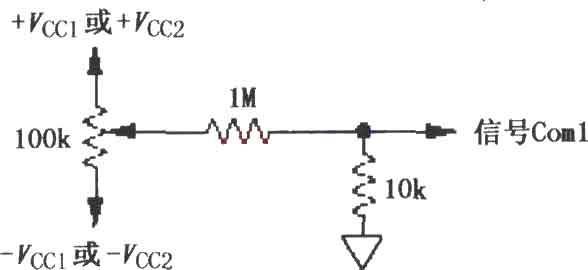

ISO113的失调电压调整电路图
发布时间:2011-2-15 15:51    发布者:电路图分享
关键词: ISO113 , 调整电路 , 失调电压
如图所示为ISO113的失调电压调整电路。该电路可调整失调电压、调整输出并加到信号输入公共端Com1,提供±150mV调节范围。
