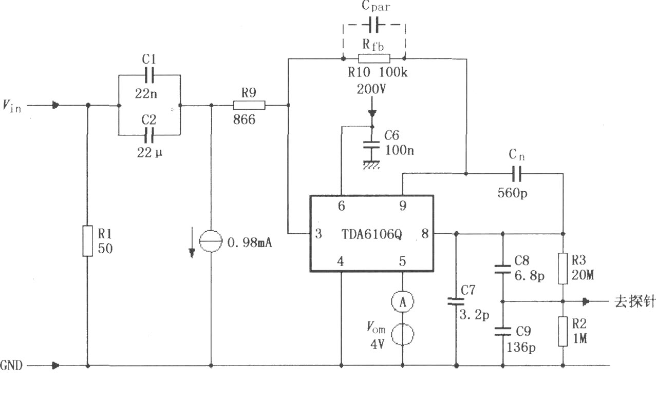

如图所示为TDA6106Q的具有反馈因数1/116的测试电路。输入信号Vin经过由R1、C1、C2、R9组成的输入网络进入TDA6106Q的3脚,3脚是内部差分输入级的反相输入端。放大后的信号从8脚输出,经过由R2、R3、C7、C8、C9组成的输出网络去探针。3、9脚之间电阻R10及电容Cpar为反馈网络,起自动黑色电平电流稳定性作用。8、9脚之间电阻电容Cn为自举电容,起扩大输出动态范围作用。输出端8脚具有阴极放电保护,当高阻源产生尖峰正电压放电时,可承受100μC容量最大5A电流;当低阻源产生尖峰正电压放电时,可承受100nC容量最大10A电流。供电电源端(6脚)必须加去耦电容。
