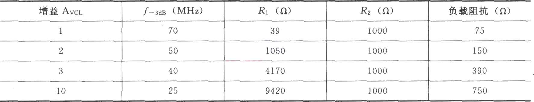

改变电阻Rl、R2、R4、R5时,可改变放大电路的输出阻抗,具体数据如下表所示。
