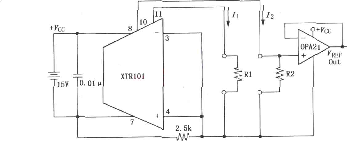

由单电源供电的精密双电流源电路图(XTR101)
发布时间:2011-2-15 11:18 发布者:
电路图分享
XTR101
单电源供电
电流源
如图所示,XTR101由15V单电源供电,利用芯片内部
电流
源输出,OPA21接成射极跟随器将电流转换为
电压
输出。由于芯片内部电流源精密度很高,因此OPA21的输出电压可以作为基准电压VREF输出,内部电流源输出电流为1mA,所以输出电压VREF=1mA×R2。
