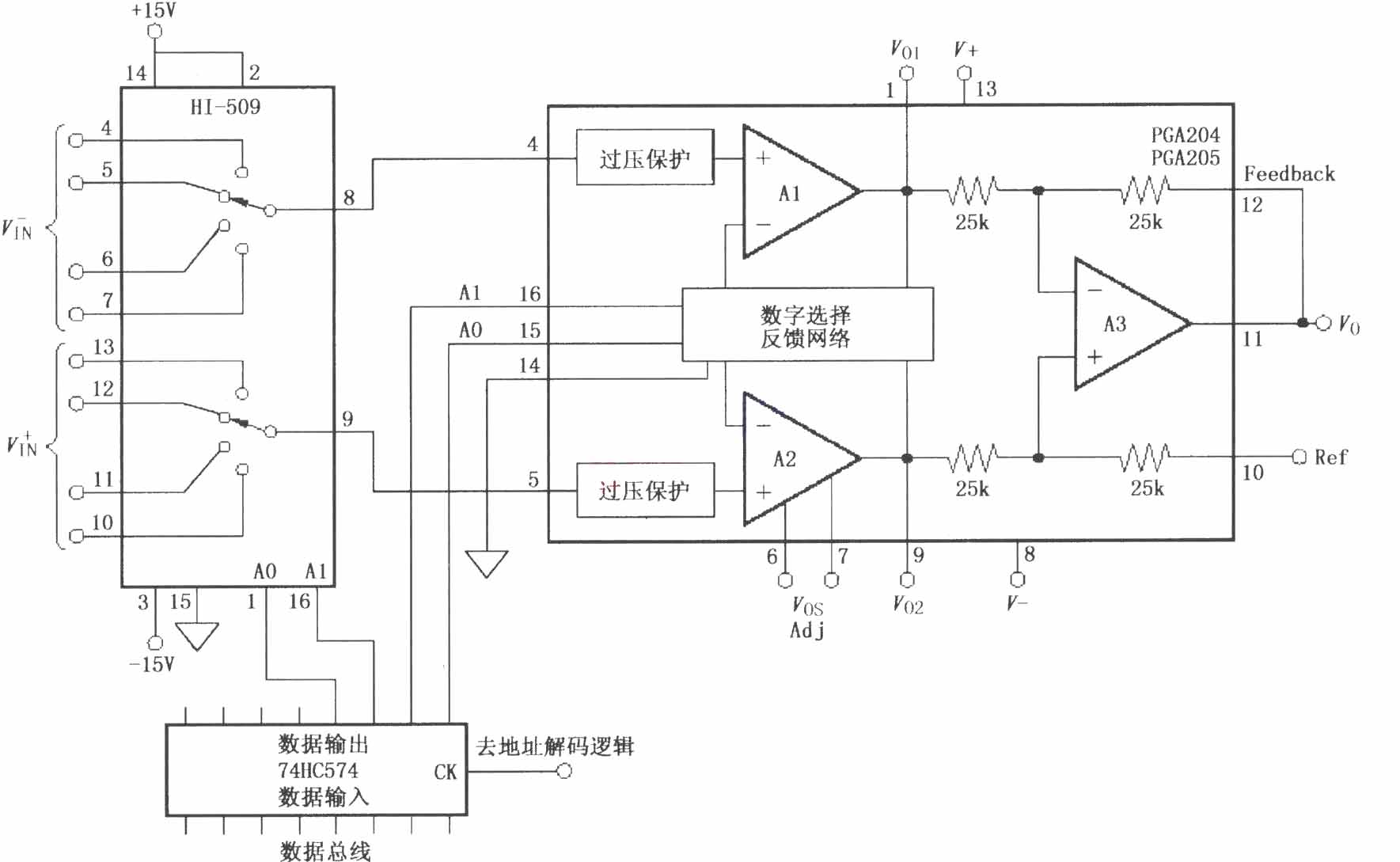

如图所示为由PGA204/205与74HC57、HI-509构成的多路输入可编程增益放大电路。该电路采用八D触发器(32升沿触发、三态)74HC574对输入数据进行编码,一方面控制PGA204/205选择增益;另一方面控制二单刀四掷模拟开关HI-509选择输入信号,输入信号经过PGA204/205放大后输出。
