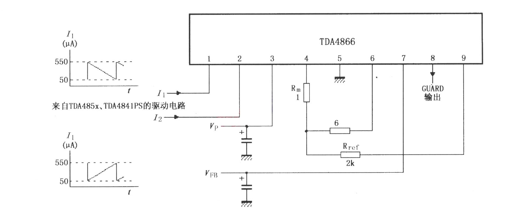

如图所示为TDA4866的测试
。当正电源
电压
VP、回扫电源电压VFB加上时电路开始工作,输入信号由1脚和2脚输入到内部差分输入级的反相输入端和同相输入端,垂直输出级将锯齿波电压放大后由6脚和4脚输出。测试电路中用6Ω
电阻
作为假负载替代偏转线圈,同时输出信号经过Rref反馈回9脚。40V≤VFB≤60V,RFB=100Ω,CFB=22μF,CSP=10~330nF,RSP=10~22Ω。
