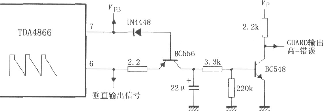

如图所示为由TDA4866构成的外部保护
信号发生器
。该电路的作用在于内部防护失控时,外部保护电路起作用。正常工作时垂直输出信号的幅度较大,
三极管
BC556导通,同时三极管BC548获得基极
电流
也导通,输出低电平作为正常工作指示。当工作不正常时,垂直输出信号幅度较低,三极管BC556截止,同时三极管BC548无基极电流也截止,输出高电平作为错误工作指示。
