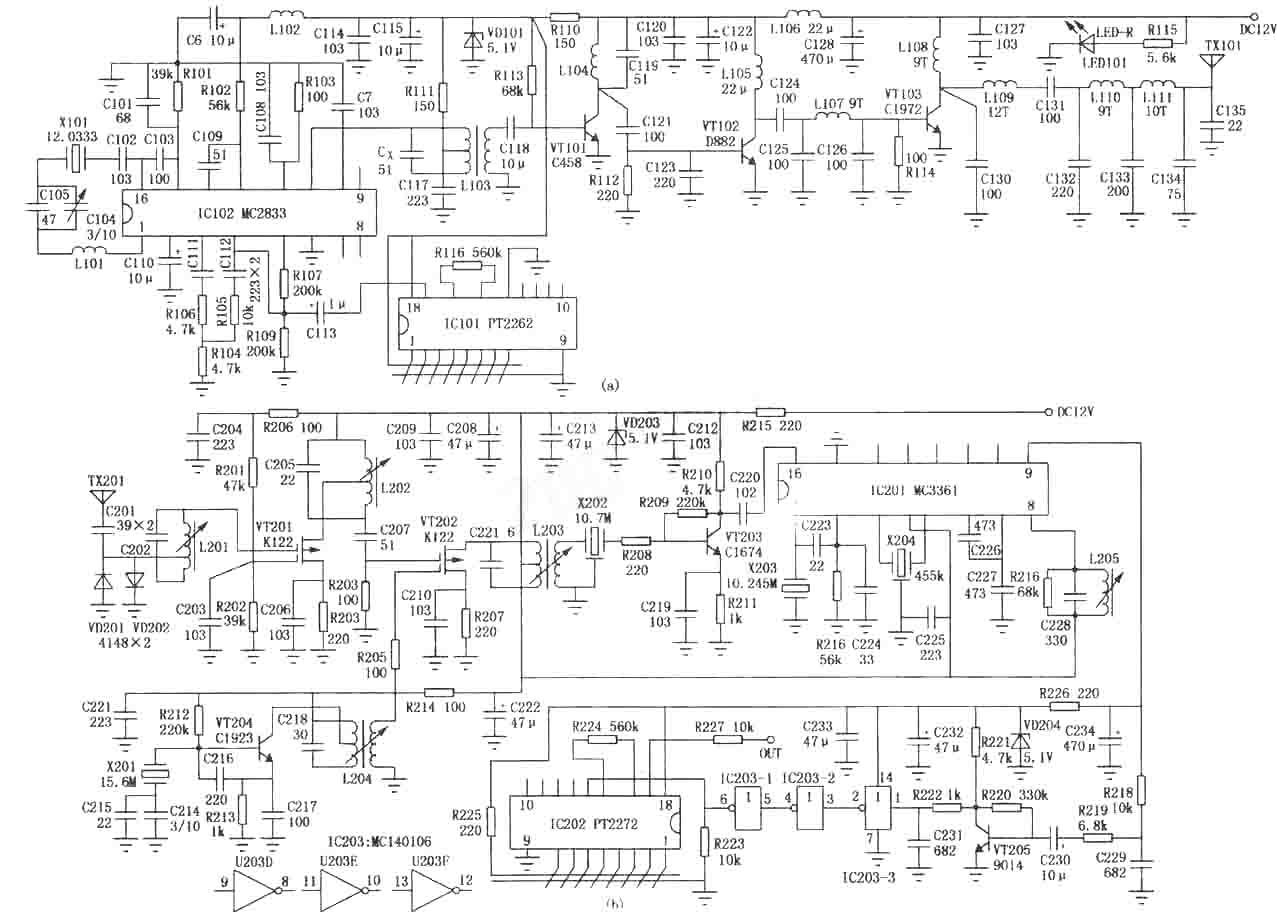

远距离编、解码发射/接收电路图(MC145026、PT2262)
发布时间:2011-2-14 13:38    发布者:eetech
关键词: MC145026 , PT2262 , 远距离
电路是利用数字编码芯片(如MC145026、PT2262等)作调制信号的大功率发射机,再配以高灵敏度接收机和与编码芯片配对的解码电路(如MC145027、PT2272等)作远距离的无线遥控、报警等用途。发射机主要技术参数为:调频制;工作频率36.1MHz;电源电压12V;发射功率2~5W。接收机主要技术参数为:接收频率36.1MHz;接收灵敏度不小于1.5μV。收发距离达5km。图(a)为发射机电路;接收机电路如图(b)所示。
