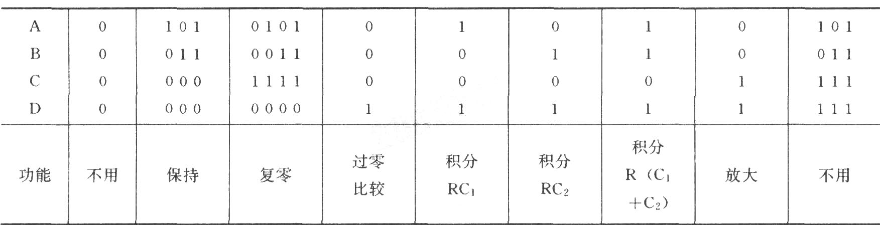

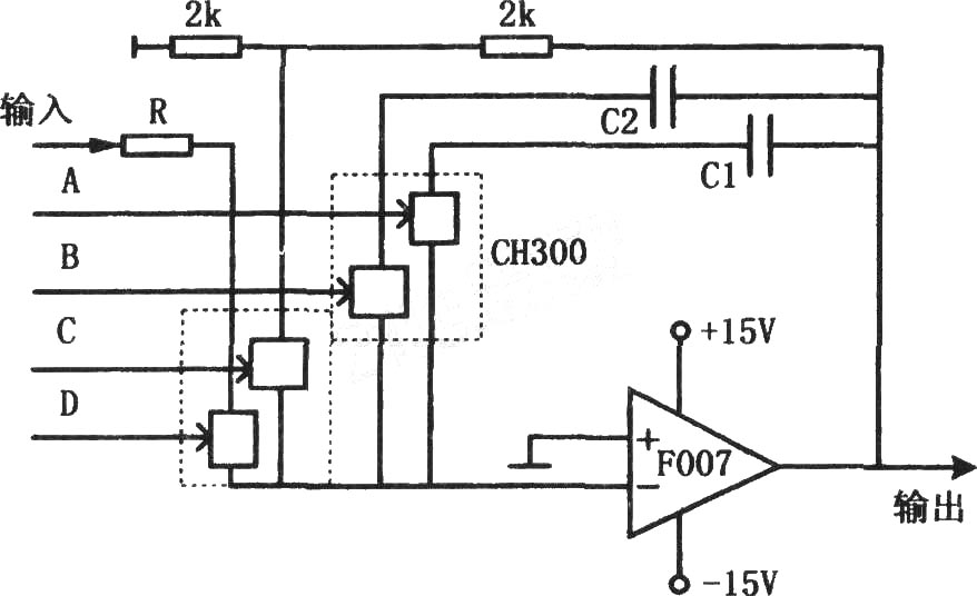

如图所示为可控积分
。该电路具有复零、保持和不同积分时间常数的可控积分器。其中模拟开关为CH300,运算
放大器
为F007。图中的R和C1、C2数值可按需要配置。4个模拟开关不同的控制状态使电路完成不同的功能。控制端A、B、C、D的状态与功能的关系如表所示。
