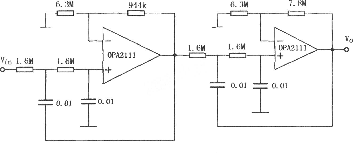

如图所示为10Hz四阶巴特沃斯低通滤波
。该电路利用OPA2111双运放的高阻抗、低偏置
电流
的特点组成四阶有源
滤波器
。按图示元件参数,电路的截止频率为10Hz,增益为2.6,斜率为-24dB/倍频程。为降低热噪声,一般选用比较低的
电阻
值,但相应
电容
容量增大了。
