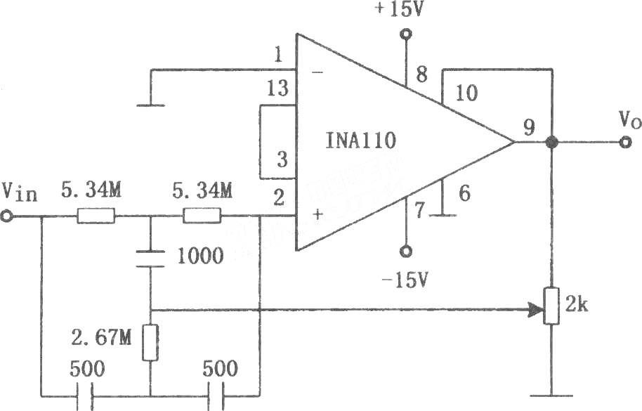

如图所示为60Hz输入陷波滤波
。该60Hz输入陷波
滤波器
由仪器
放大器
INA110及双T网络组成。2kΩ电位器用于设置电路的Q值。当市电频率为50Hz时,该滤波器的
电阻
值需要改变,即将5.34MΩ改为6.37MΩ;2.67MΩ改为3.16MΩ。该电路的作用是滤除电路中的交流声。
