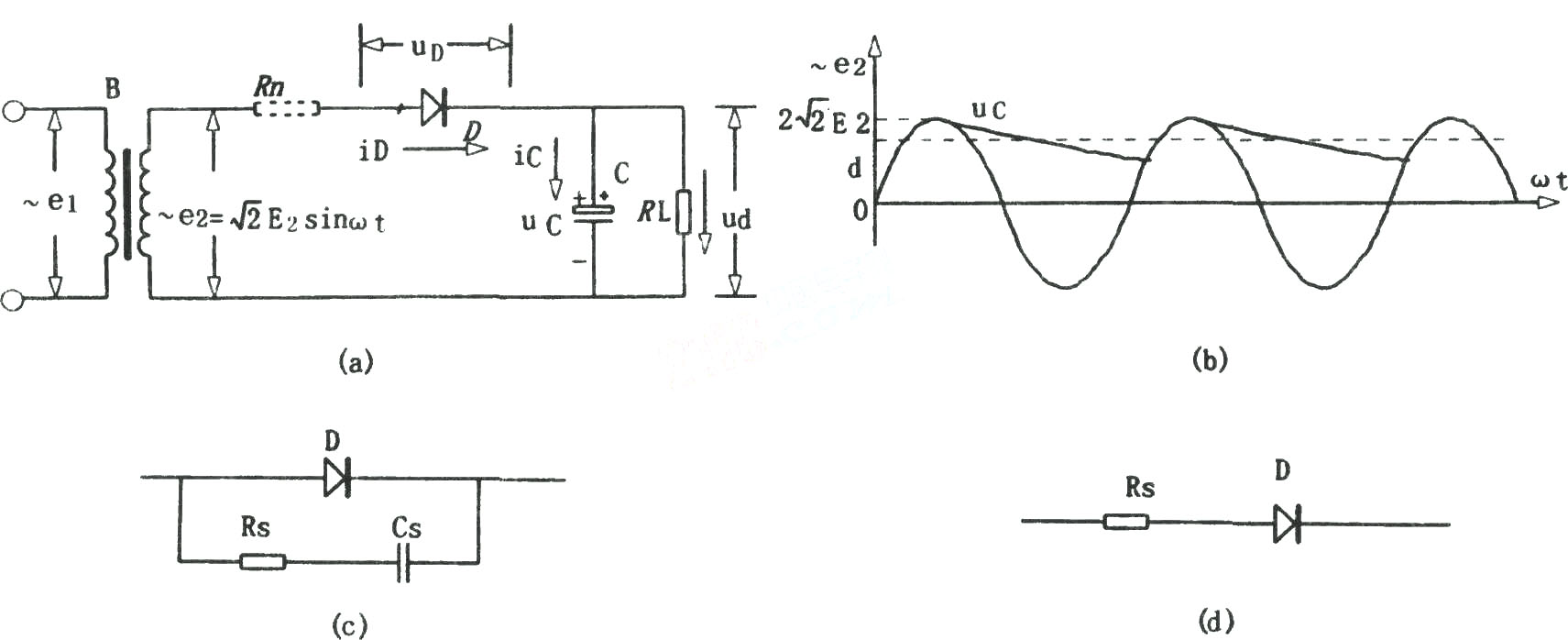

在滤波
电容
的容量较大的情况下,
刚接通的瞬间,整流
二极管
将承受很大的浪涌
电流
,很可能因过流而烧毁,因此,在选用二极管时,应注意挑选电流大一点的,最好采用比锗管更经得起电流冲击的硅管。还可以采取一些保护整流二极管的措施,使通过整流二极管的最大电流不超过规定的浪涌电流。图(c)、(d)就是两种常见的保护电路。
