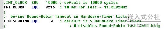

其中设置如下

上面是该例子的源代码,其中没有用到时间片调度,CONF_TNY.A51中只改了两个默认的参数:INT_CLOCK,设为9216是为在fosc = 11.0592MHz时得到10MS的系统调度周期;TIMESHARING设为0,禁止时间片调度。
