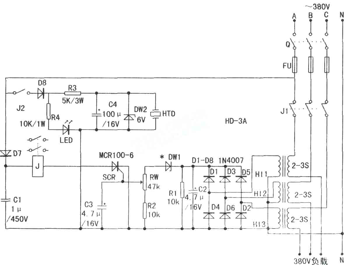

HD-3A型节能限额三相供电保护器电路
发布时间:2011-2-13 10:42 发布者:
电路图分享
HD-3A
保护器
三相供电
电流
互感器H11-3需自制。可选择不小于2W
变压器
的铁芯,先绕次级。用Φ0.12mm的漆包线绕1000匝。初级用Φ1~4mm的塑料导线绕2?3匝即可。也可采用成品电流互感器.成品电流互感器感应
电压
比较高。
