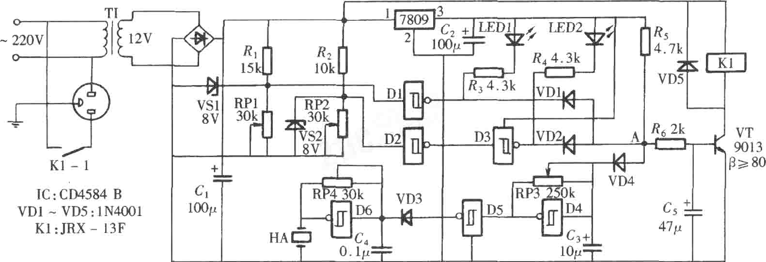

如图所示过欠
电压
保护
由一片“六施密特触发器CD4584”组成,当发生市电电压过电压或欠电压时,一方面发出警笛声,同时通过
继电器
切断被控电路的工作电源。
