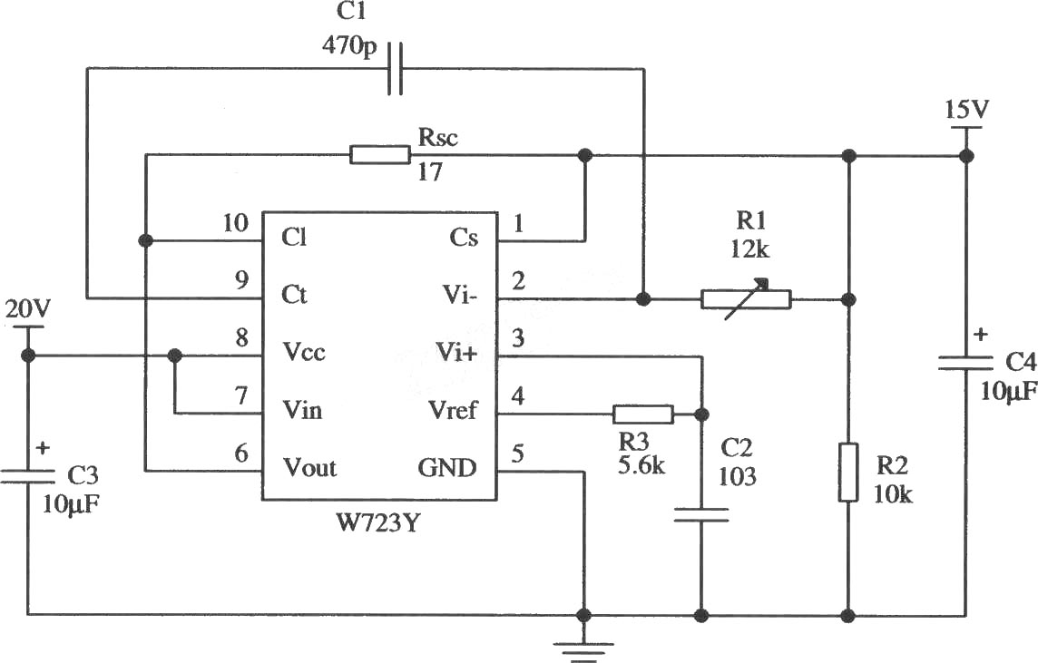

如图所示是用W723多端可调式正集成稳压器组成的输出
电压
比基准电压高的应用
。其中采用了限流保护,输出电压为7~36 V可调。图中输入电压为20 V,输出电压为l5 V。图示电路同样是通过改变取样
电阻
的分压比来改变输出电压。R2的计算方法如下:
,式中,Vref为稳压器的基准电压,为7.2V左右;Vout是输出电压,设为15V,故R2为10.56kΩ。
限流电阻
,可取17Ω。
