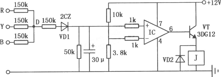

三相电机缺相运行保护电路图
发布时间:2011-2-13 10:39 发布者:
电路图分享
电机
缺相
三相
本
由通用型集成运算
放大器
构成,如图所示,可广泛用于各种三相电机的缺相保护。IC选用典型的通用型集成
运算放大器
,如5G24、BG305、FC4、F006、XFC77或国外产品μA741等,
继电器
J可选用直流工作
电压
为l2V、直流
电阻
为200Ω的直流继电器。
