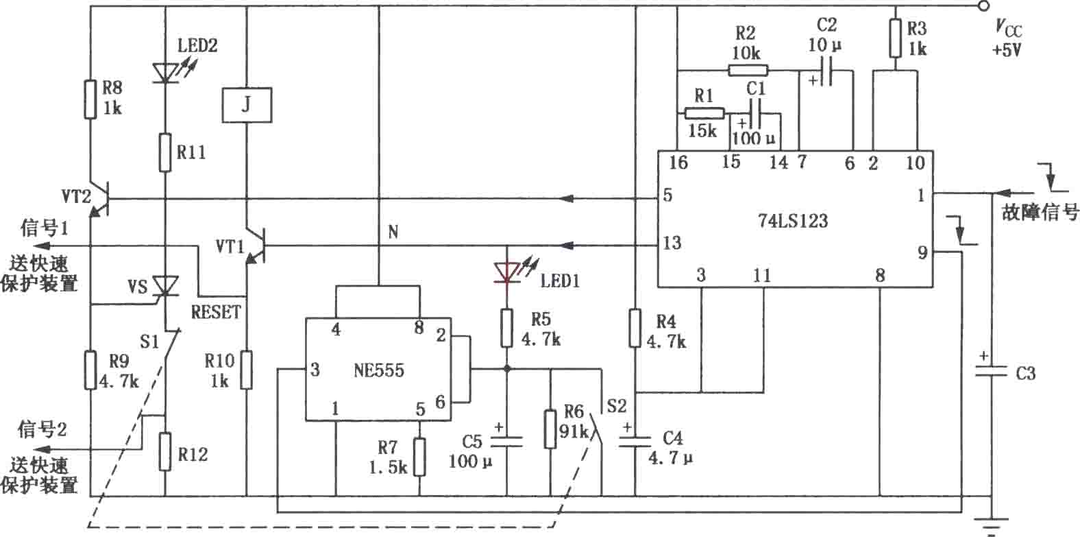

多数电源中的过流、过压保护是在故障发生后电源停止工作,输出为零,然后人工复位重新工作;或者只有暂保护,即故障发生后电源停止输出,延时一段时间后,电源自动恢复工作。但在许多装置中,要求其电源同时具有暂保护和死保护双重功能,比如,要求电源允许负载瞬时打火和过流。短时过流或打火时电源应立即进入暂保护,只有打火反复出现并超过规定次数后,才认为是负载故障,电源即进入死保护状态。
如图所示为电源故障暂保护与死保护电路,它具有对电源故障进行暂保护和死保护的双重功能。
