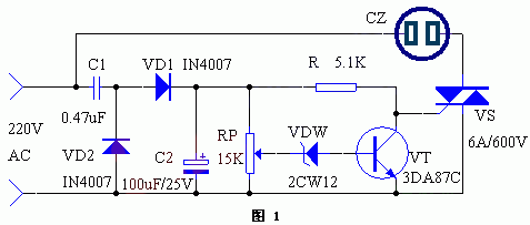

当某种原因使电网电压突然升高时,会使正在运行的冰箱、洗衣机、电视机、音响、电脑等家用电器遭受不同程度的损坏,严重时还会因此而发生火灾,造成很大的经济损失。本文介绍一种简易的过电压保护装置,一旦电压超过允许范围即可自动断电,电压恢复正常又可自动接通,对家电起到保护作用。
装置工作原理见图1。电容器C1将220V交流市电降压限流后,由二极管VD1、VD2整流,电容器C2担任滤波,得到12V左右的直流电压。当电网电压正常时,稳压二极管VDW不能被击穿导通,此时三极管VT处于截止状态,双向可控硅VS受到电压触发面导通,插在插座XS中的家电
如果电网电压突然升高,超过250V,此时在RP中点的电压就导致VDW击穿导通,VDW导通后,又使得三极管VT导通,VT导通后,其集电极?发射极的压降很小,不足以触发VS,又导致VS截止,因此插座XS中的家电断电停止工作,因而起到了保护的目的。一旦电网电压下降,VT又截止,VT的集电极电位升高,又触发VS导通,家电得电继续工作。
该装置的调试十分简单,当电网电压为220V时,调整RP,使VDW不击穿,当电压升高至250V,VT饱和导通即可,调试时用一调压变压器来模拟市电的变化更方便。
