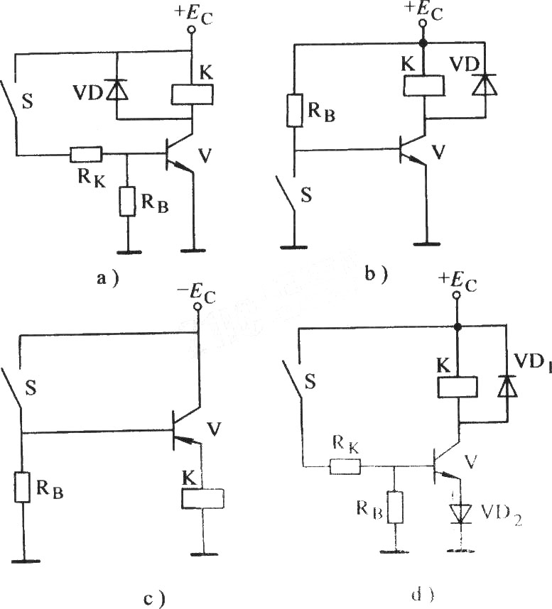

常用的控制基极的晶体管电子继电器
发布时间:2011-2-13 10:29 发布者:
电路图分享
电子继电器
晶体管
控制基极
图a为NPN型晶体管利用+Ec电源控制的
电子
继电器
图b为NPN型晶体管接地控制
图c为PNP型晶体管利用-Ec控制的电子继电器。
图d是有自生偏压的电子继电器。
